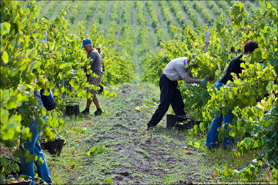

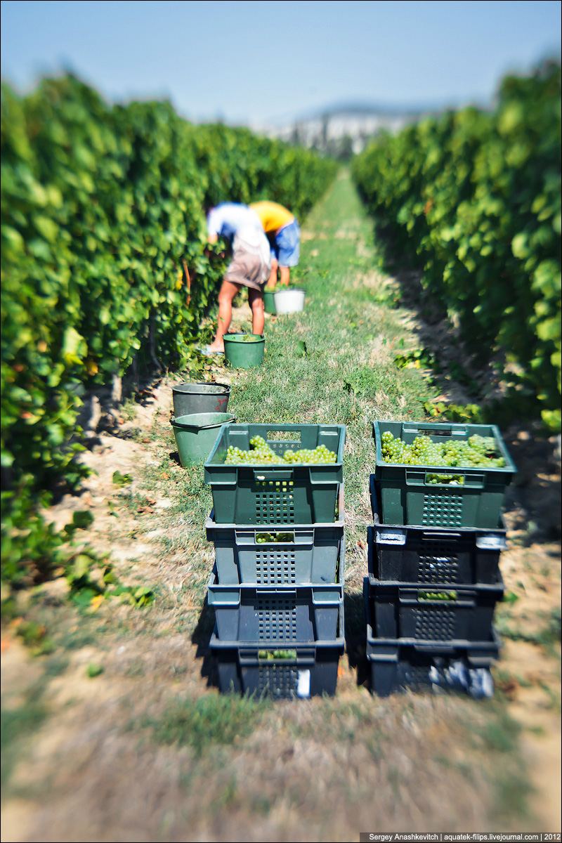

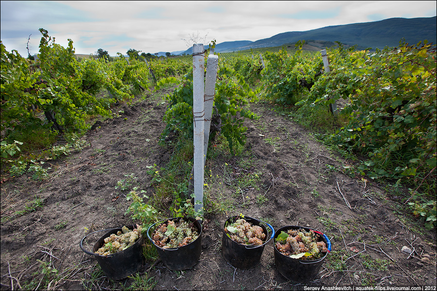

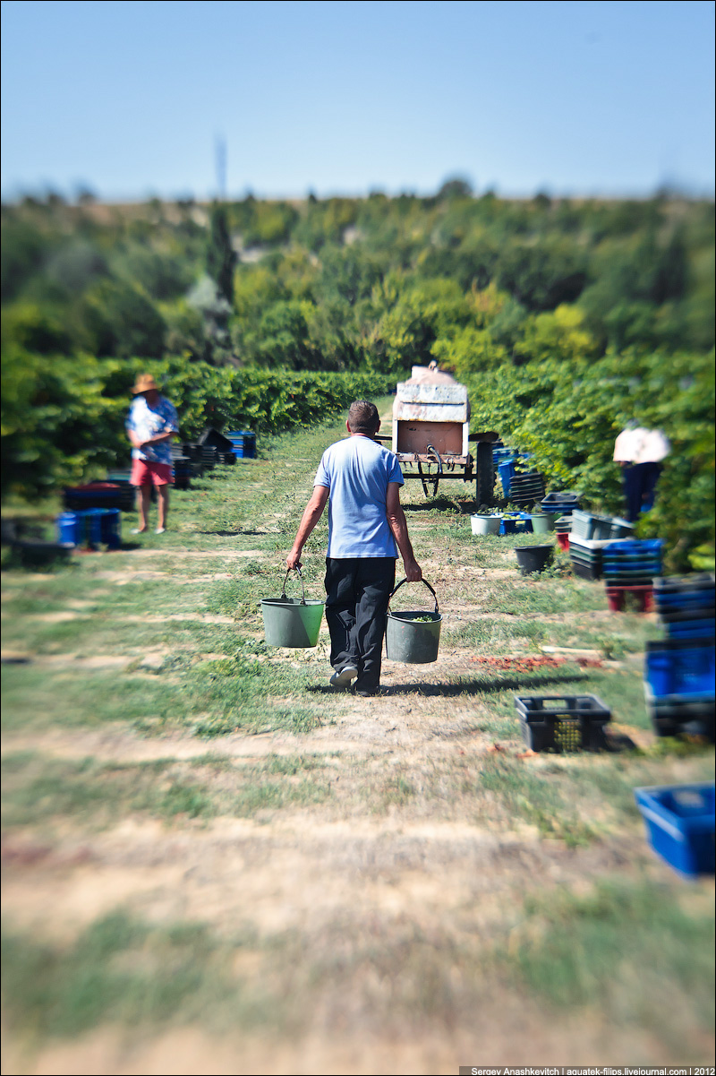

5. С одной стороны, процесс до невозможности прост. С другой, физически очень тяжелый.

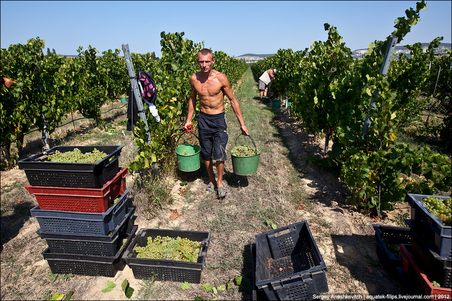

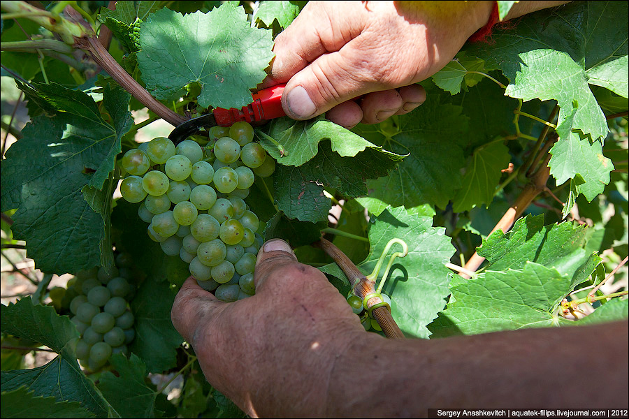

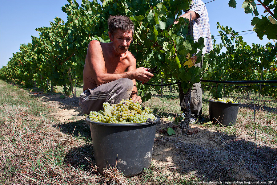

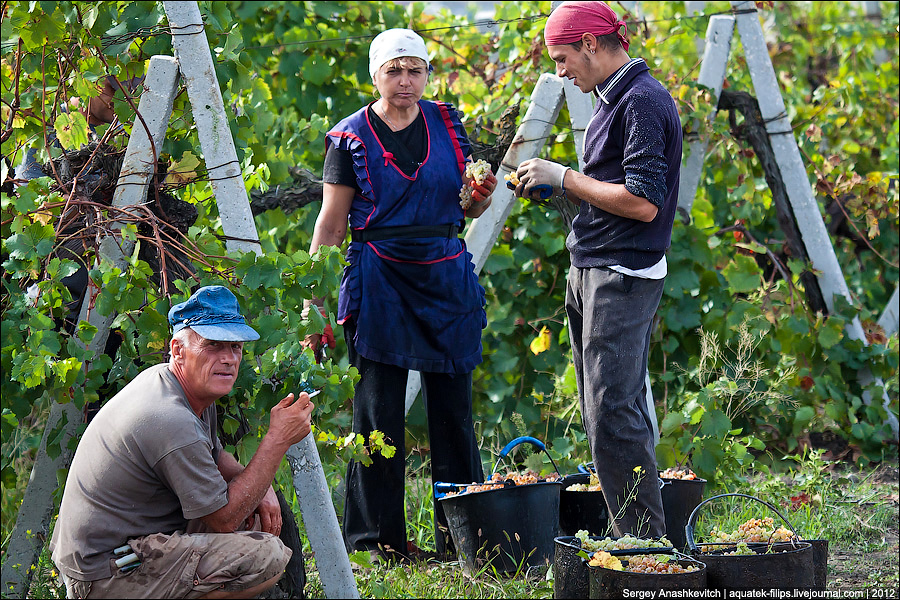

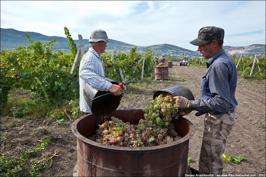

Виноград срезают с лозы сначала в ведра, а затем перекладывают в емкости большего размера.

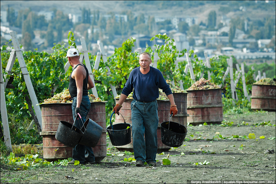

6. Рабочий срезает грозди Шардоне на виноградниках Алексея Акчурина у долине Черной речки под Севастополем

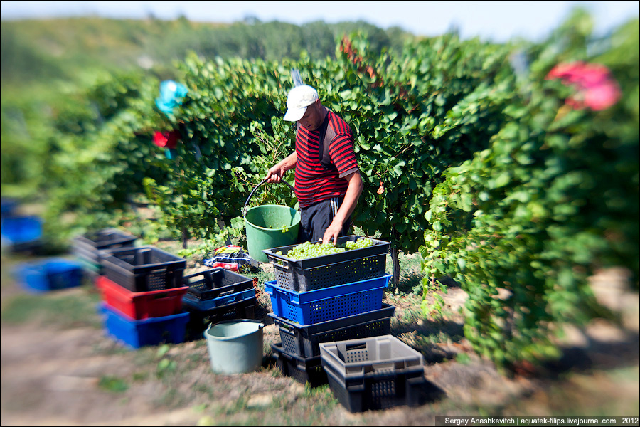

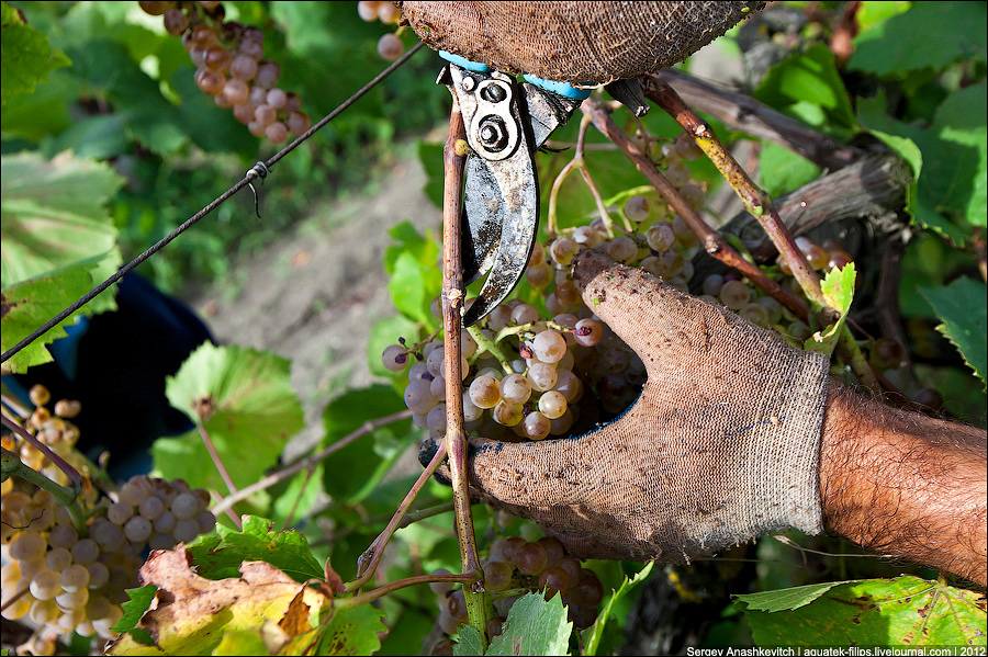

7. Виноградный нож в работе
8. Ящики для винограда. Их сотни
9. На виноградниках и мужчины и женщины. Как правило, это приезжая рабочая сила. Их главное преимущество - почти не воруют, т.к. сбывать виноград им некуда - они здесь никого не знают

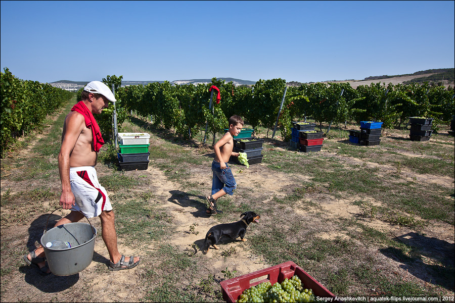

10. Усталость
11. Уборка винограда еще и кропотливый труд. Важно не пропускать грозди на своем ряду. Иначе оштрафуют

13. Ящики с будущим вином

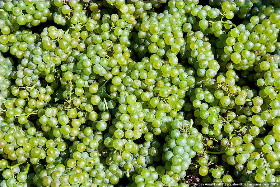

14. Налитые соком грозди Шардоне

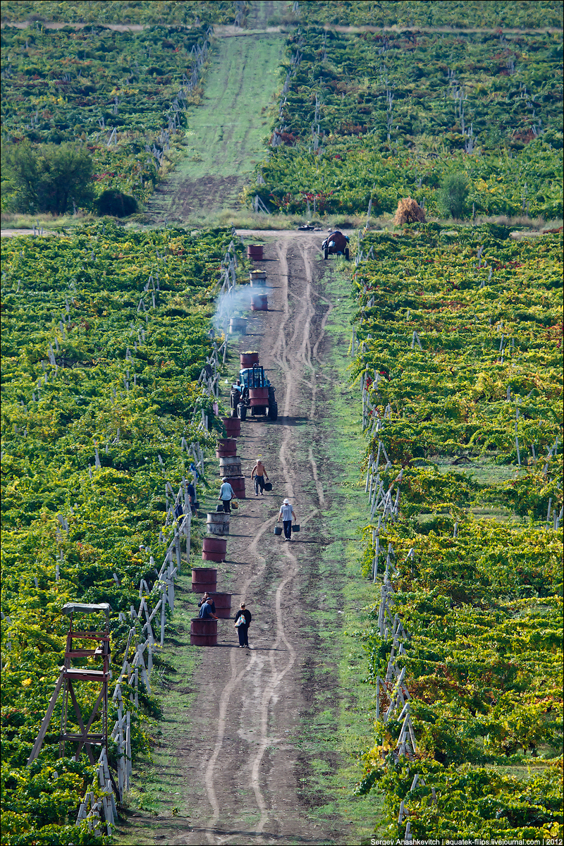

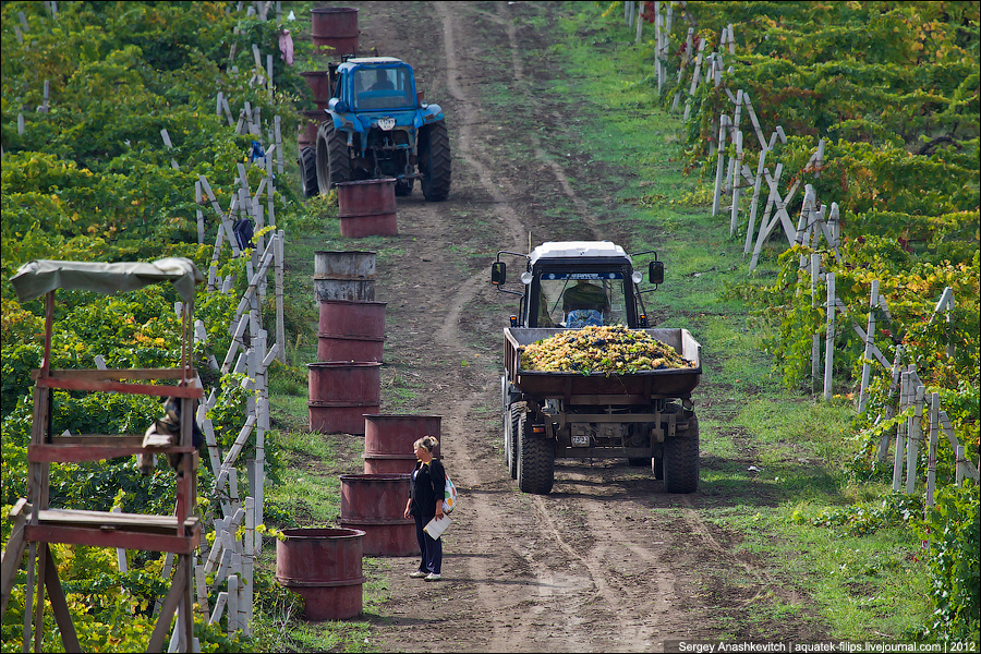

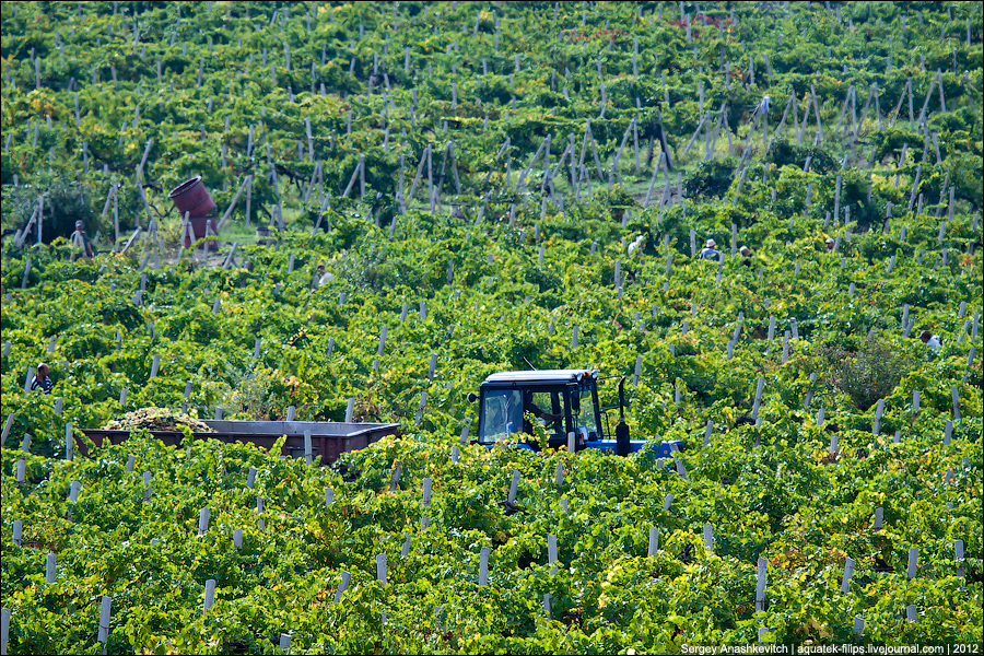

15. На другом винограднике, имеющим гораздо большие промыленные масштабы, уборка немного по-иному.
Здесь применяется колесная техника, а виноград не складывают в ящики, а перегружают в огромные 400-кг емкости
16. Бесконечная плантация хозяйства "Золотая Балка"

20 ... складывается все также в ведра, а затем перегружается дальше...

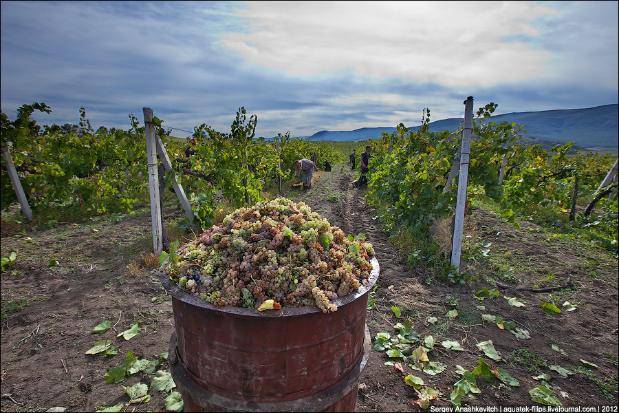

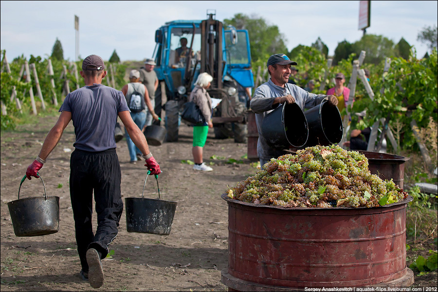

21. Вот в такие огромные емкости
22. Каждая из бочек вмещает до 400 кг винограда
23. Учетчица считает выработку на заднем плане

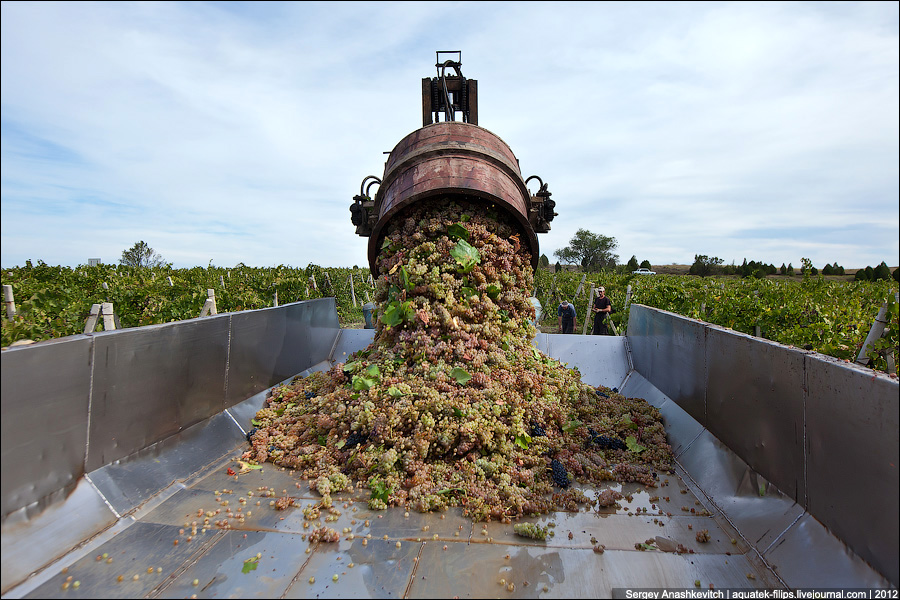

24. Бочки стоят у начала каждого ряда. Когда они будут наполнены, их перегрузят в кузов трактора.

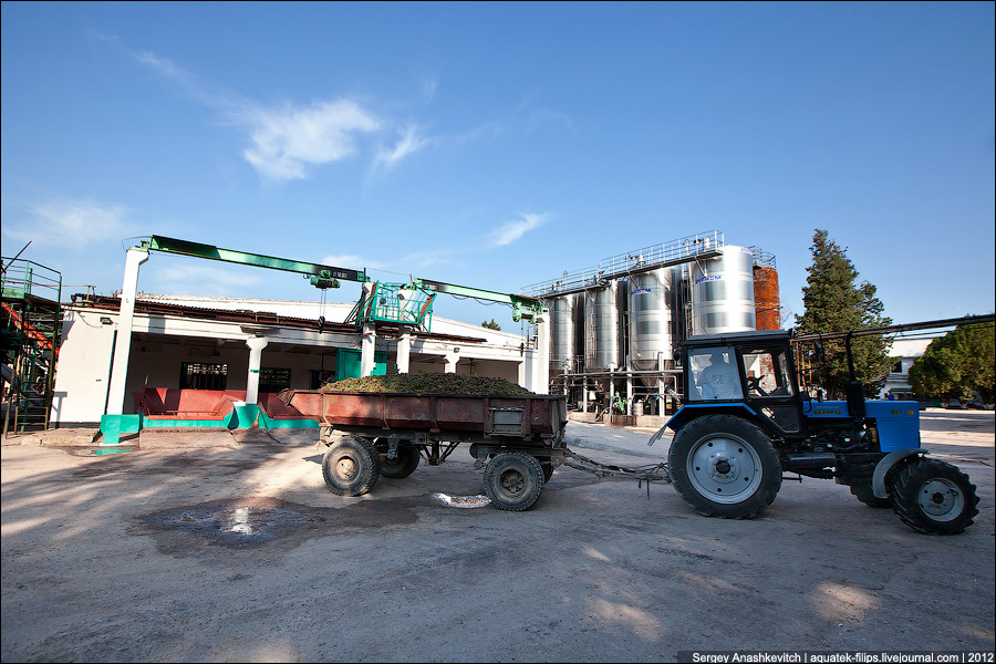

25. Перегрузка происходит при помощи погрузчика
26. А затем трактор отвозит собранный виноград на винзавод, на первичную переработку

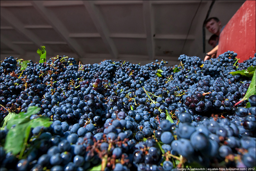

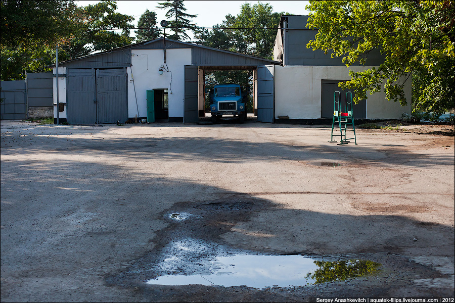

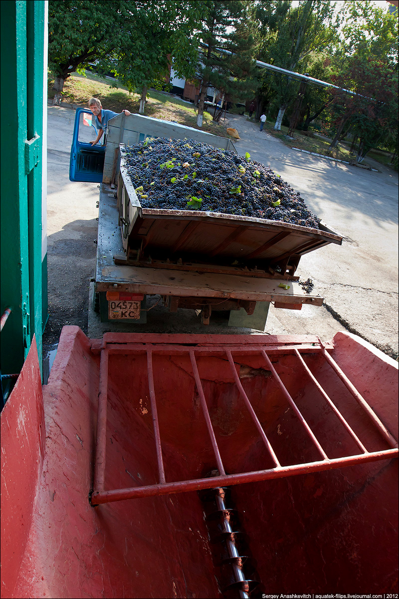

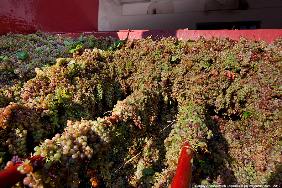

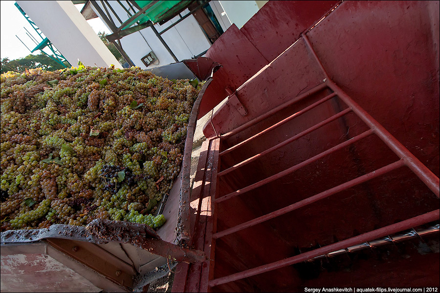

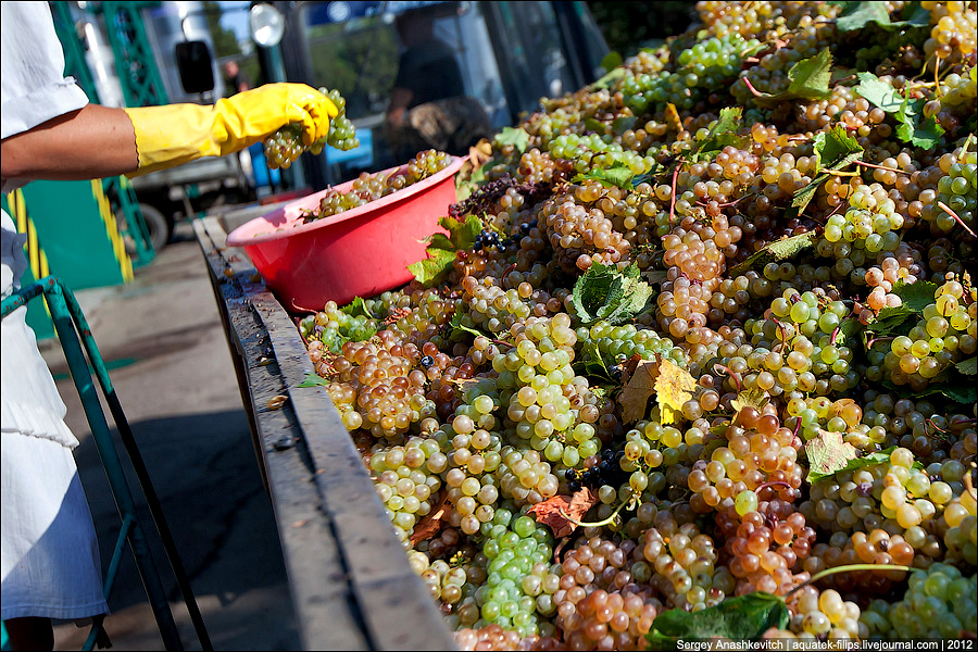

2. На крупных предприятиях, таких как, например, "Золотая Балка" в Крыму, загруженные виноградом машины прибывают каждые 15-20 минут. На приемке их взвешивают, а затем они проезжают для отбора контрольных проб.
3. Работник лаборатории винзавода отбирает контрольные пробы с каждой партии входящего сырье (естественно в машине не может быть смешаны разные сорта винограда, собранные на разных участках) - уровень сахара, кислотность и другие необходимые параметры. Замер делает очень оперативно и данные передаются на участок переработки.
4. А пока готовятся контрольные пробы, машина отправляется на рампу, к приемнику с дробилкой.

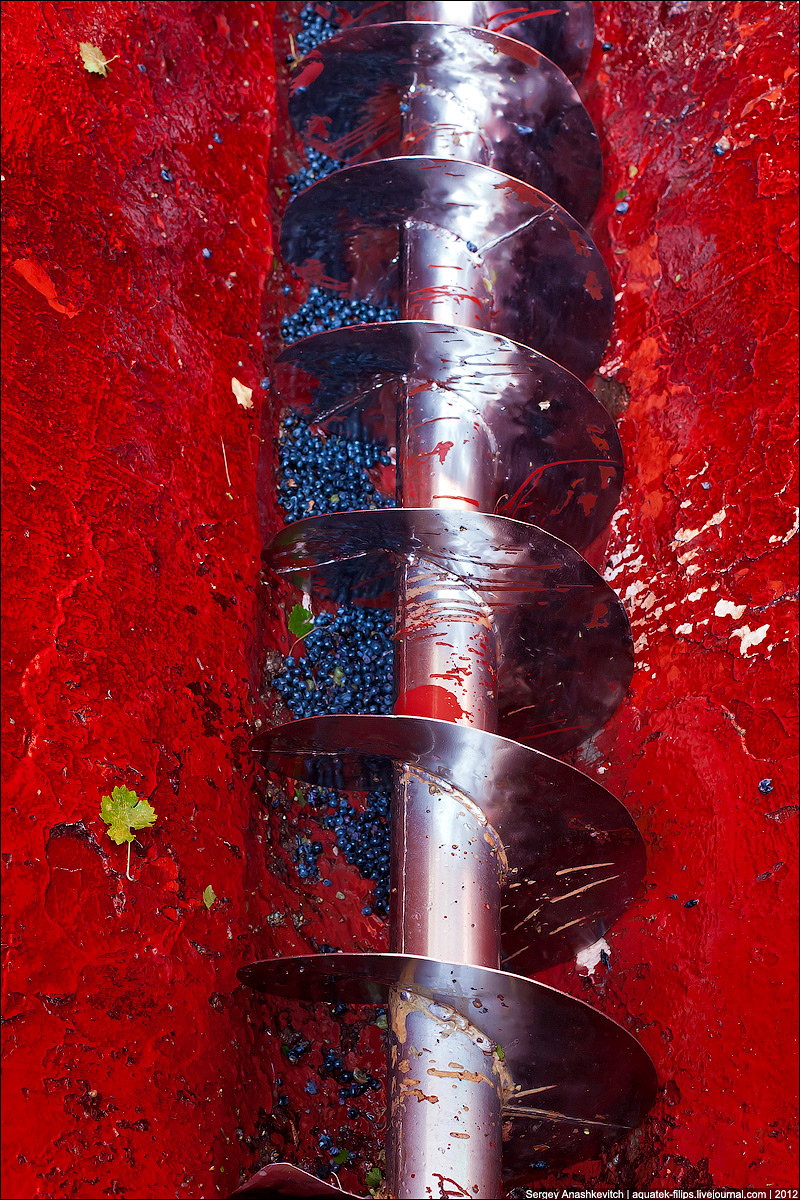

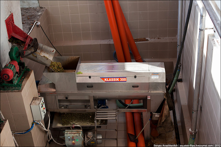

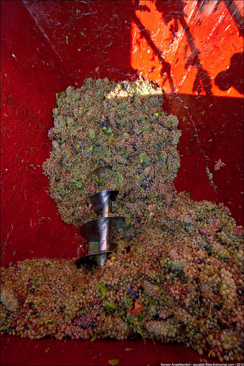

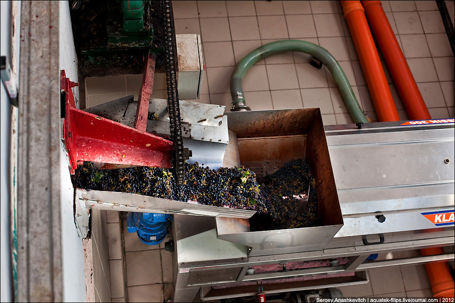

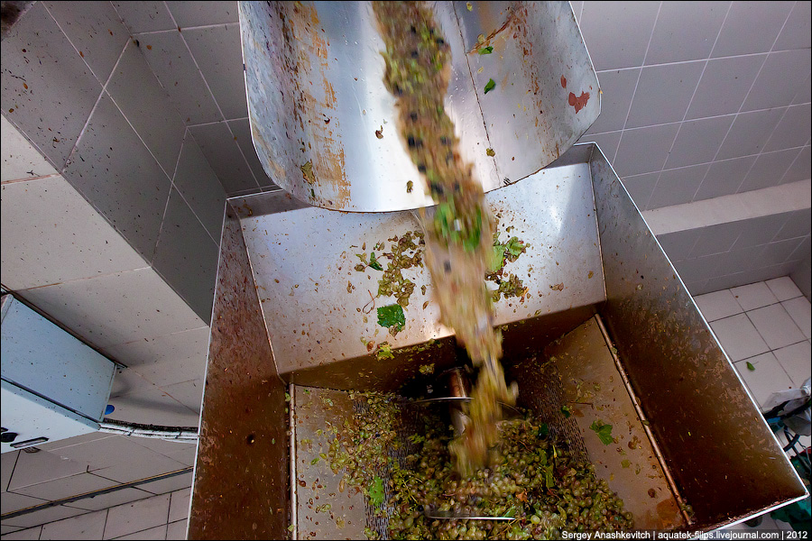

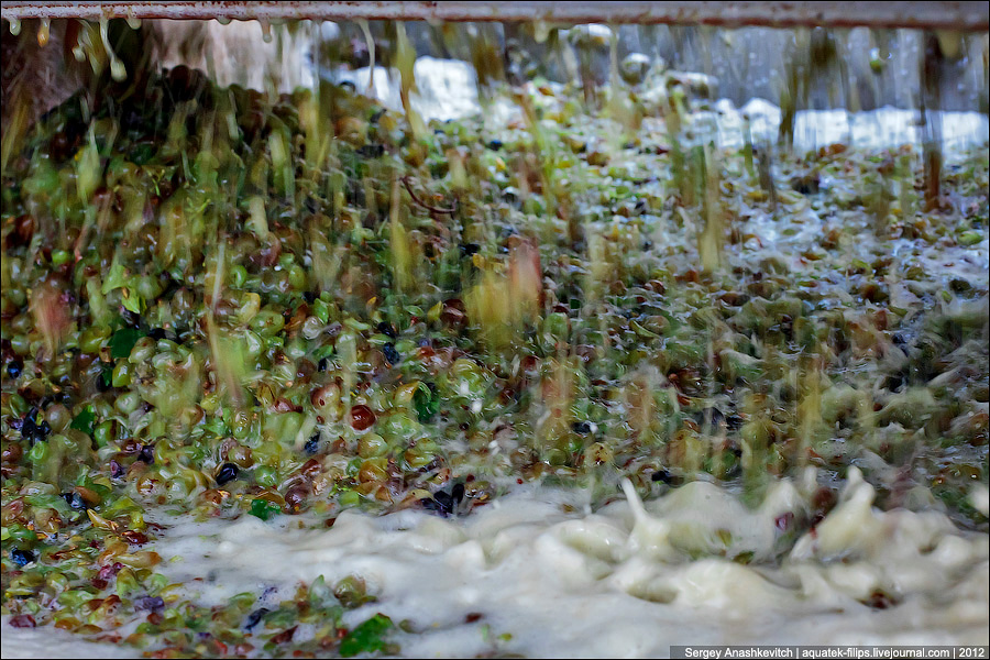

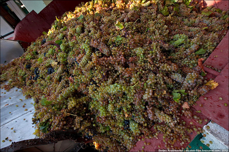

7. Находясь в приемнике, виноград медленно проседает по мере того, как ротор загоняет его в дробилку в нижней части

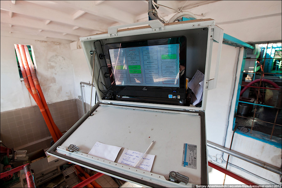

8. Всем процессом управляет оператор на специальном пульте, расположенном над дробилками. На этом заводе одновременно может работать четыре дробилки

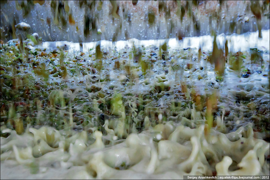

9. Как я уже сказал выше, при поступлении винограда на завод его немедленно, во избежание порчи, перерабатывают на сусло (неосветленный виноградный сок). Из приемника ягоды поступают по наклонному желобу непосредственно в дробилку.

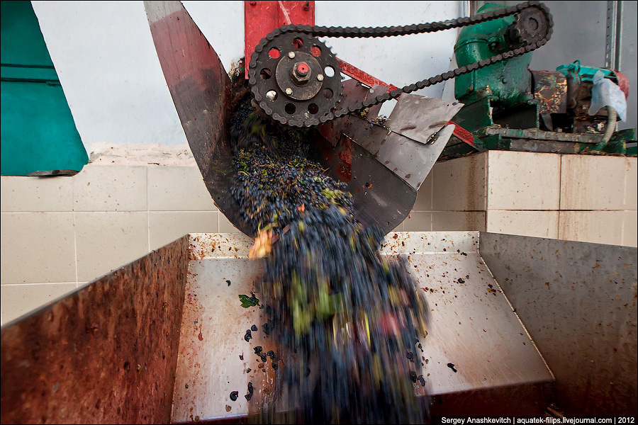

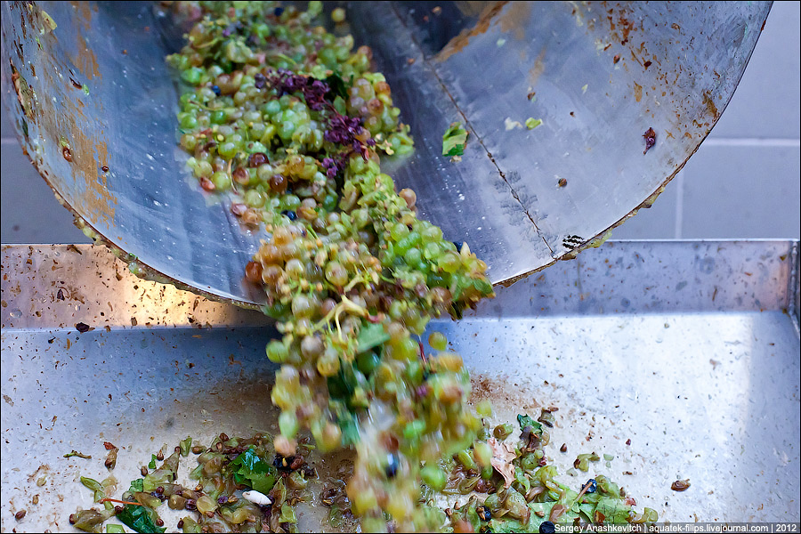

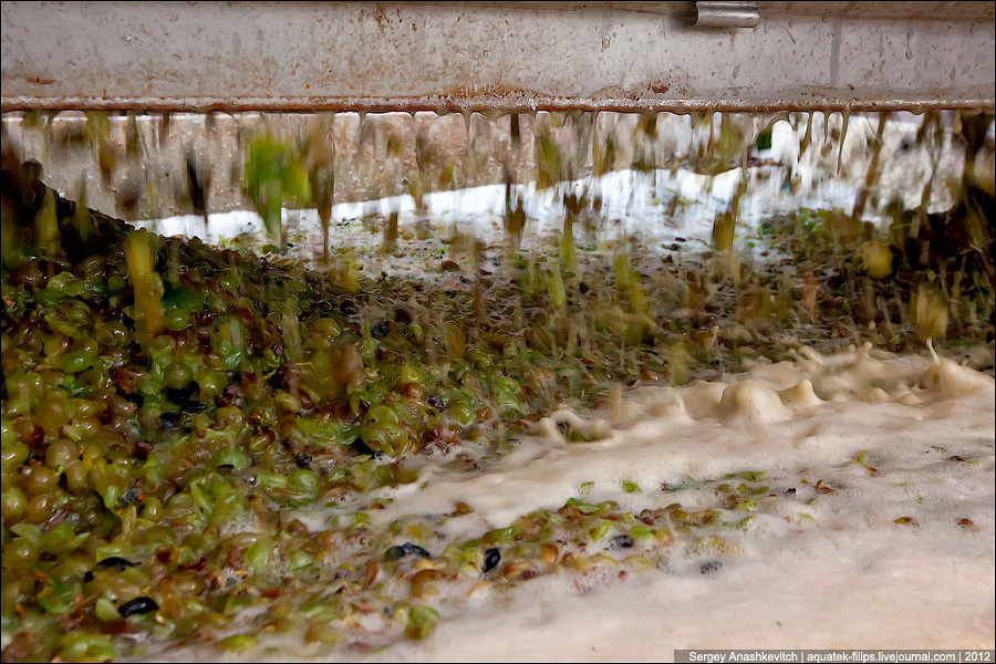

10. Раздавливание винограда осуществляется на дробилках-гребнеотделителях валкового (для переработки по белому) или ударно-центробежного (для переработки по красному) действия, в результате чего виноград превращается в мезгу (масса, состоящая из виноградного сока и обрывков твердых частей виноградной ягоды – кожицы и семян).

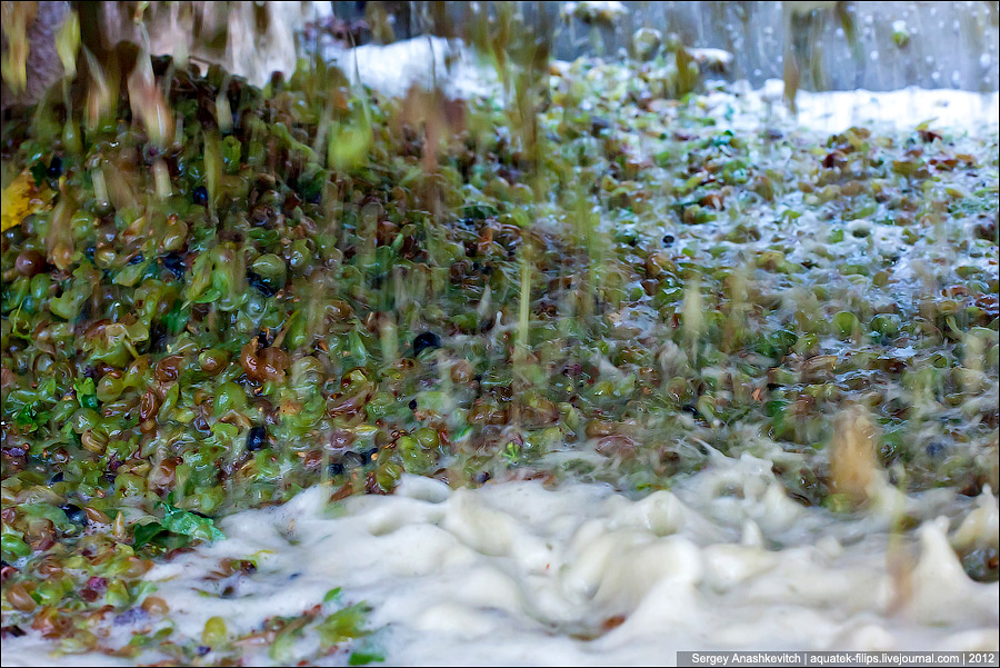

11. При переработке по белому полученная мезга при помощи специального насоса подается в стекатель (наклонный горизонтальный цилиндр с перфорированными стенками) для отделения сусла-самотека...
12. ... а затем на прессование посредством прессов непрерывного или периодического действия для окончательного допрессовывания с целью получения прессовых фракций сусла (прессовое сусло первого и второго давлений).

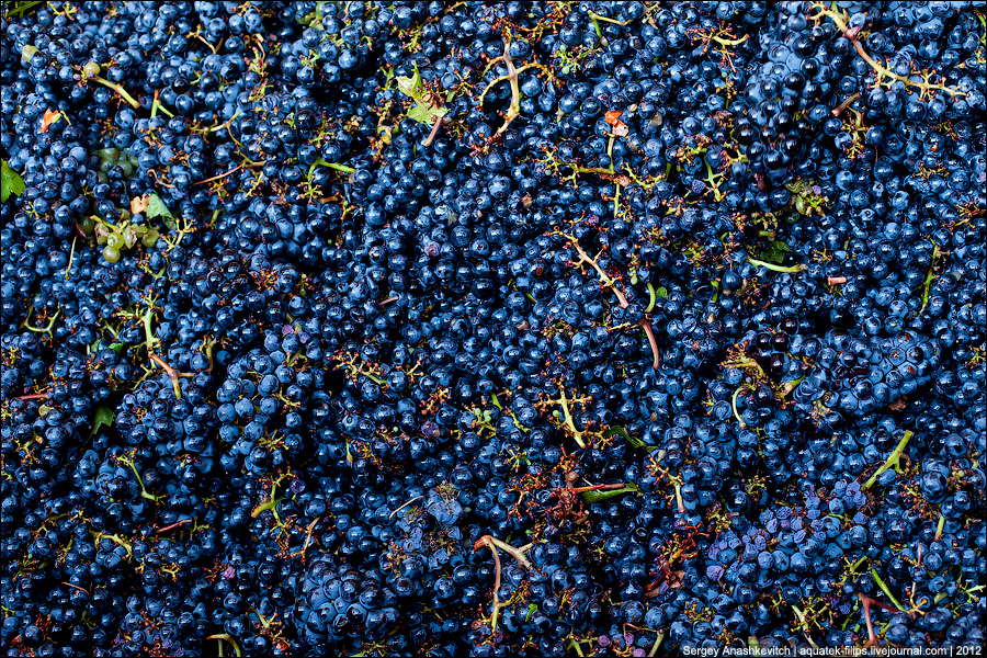

16. Переработка красных сортов винограда немного отличается

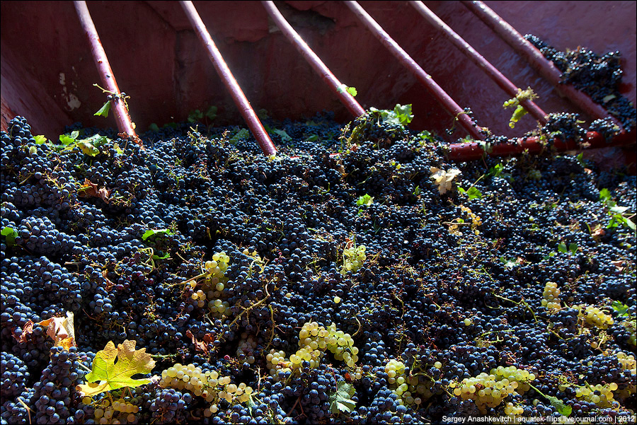

17. Сочная масса в виноградоприемнике
18. Проба сока-самотека) У ребят губа - не дура

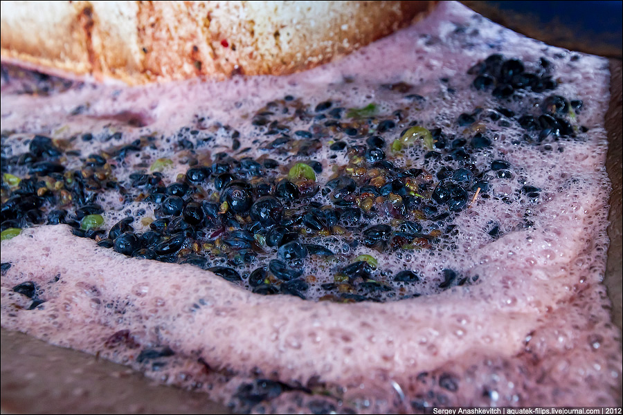

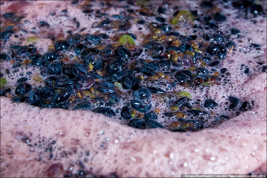

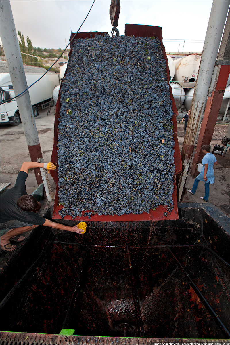

19. При переработке по красному, виноград после дробления и гребнеотделения не прессуют, как при приготовлении белых вин, а перерабатывают по одной из трех технологических схем.
20.Согласно первой из них осуществляется брожение сусла на мезге в дубовых чанах или стальных (иногда железобетонных) резервуарах при температуре 28-32oС с плавающей или погруженной «шапкой» (масса, состоящая из кожицы и семян винограда). Кожица винограда под действием выделяющегося углекислого газа всплывает наверх и уплотняется на поверхности бродящего сусла в виде «шапки». Ее тщательно перемешивают 3-4 раза в сутки для более полного извлечения красящих и дубильных веществ. Когда вино приобретает необходимую окраску, его отделяют от мезги и мезгу прессуют.
